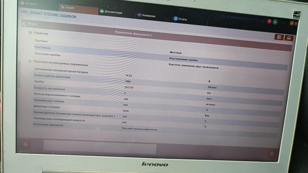

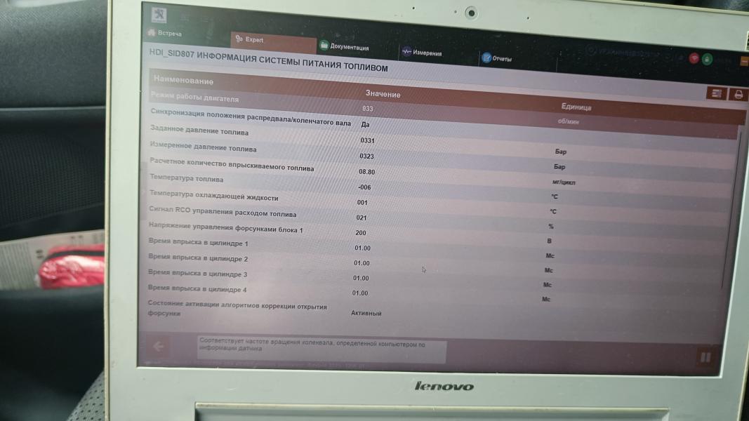

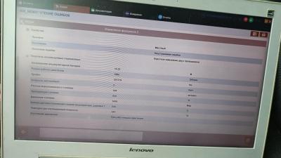

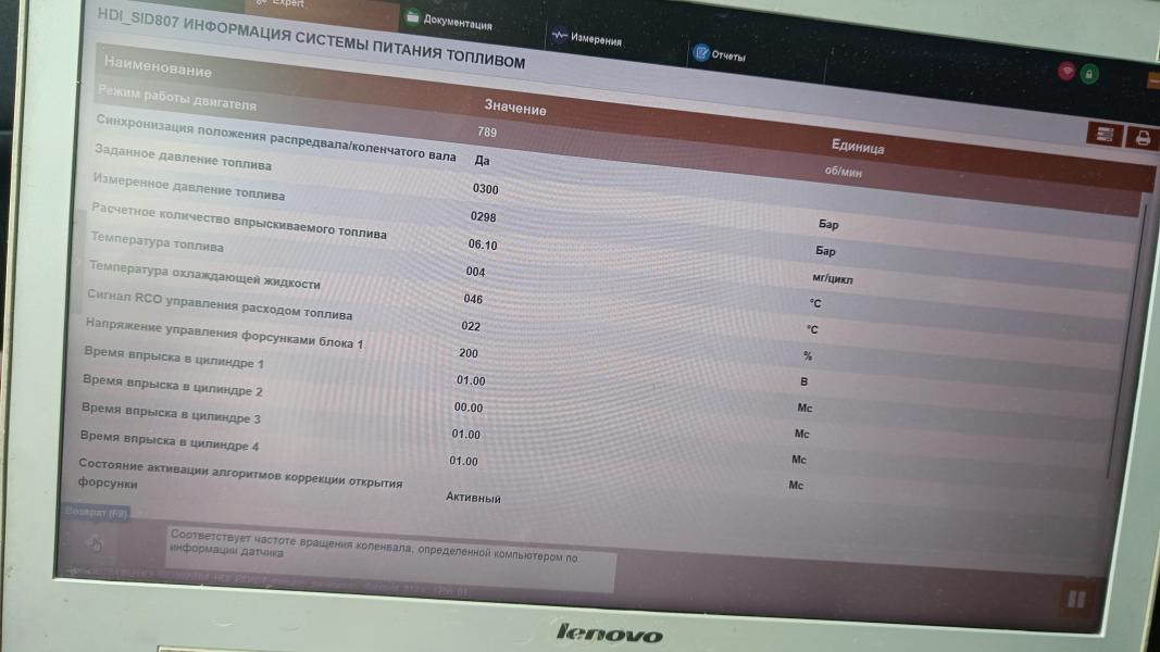

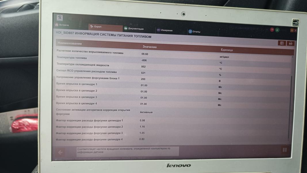

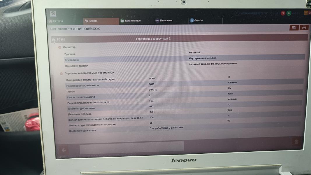

Опубликовано 14 January 2026 - 17:03
Всем здравствуйте!!! Всх с прошедшими праздниками!!! Всем здоровья, удачи и безопастных дорог!!!
Очень нужны грамотные советы. Я понимаю, что народ техническую часть не особо обсуждает, но надежда умирает последней))) Вдруг Дима (Hottab) прочитает))  Вчера выскочил чек, затроил мотор и пропала тяга. Доехал до места, 6 км, подключил комп и есть ошибка по 2 форсунке. Утром снял фишку, поставил назад, удалил ошибку и завел. Троит, больше 2000 не набирает. Ошибки сначала не было, через 5 минут, при прогазовке вылезла опять. Надо менять форсунку? Что обязательно менять вместе с ней, а что можно оставить? Буду рад всем конструктивным советам и ссылкам)
